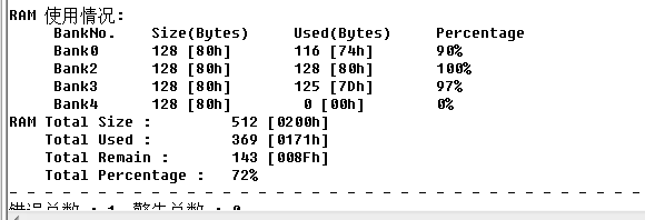

如图, 9]ITDQE~Y[4F1(EPS917J.png )99~[MD@BOO[PP2VSSS1@~0.png 在调试代码时提示RAM空间分配不足,但是明明Bank4一点都没用到,这种情况该如何处理?

额,尝试手动分配。。。
volatile static unsigned char var_name __attribute__ ((at(0x140)));

同问。空间分配不足,但是明明Bank1一点都没用到,这种情况该如何处理?
