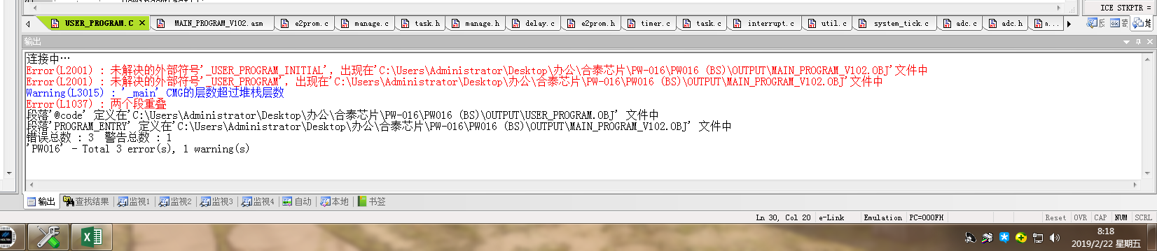

用HT-IDE编译时显示“未解决的外部符号”,有知道怎么解决的吗?谢谢!!

“未解决的外部符号”  的意思是,你调用这个函数,编译器不知道这个函数在哪。也就是未声明。
C语言不过关,代码组织架构不清晰,还是建议你下载原始触摸库,然后进行移植。http://www.holteksupport.com/thread-50-1-1.html

谢谢,已经解决了。。
