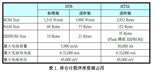

库仑计是一种电池电量监测技术,用于预测电池剩余容量,满充容量以及电池的健康状态;这种技术可以使产品在使用中,最大程度的利用电池里面的容量,发挥出更优的性能。
本文将详细介绍Holtek软件库仑计程序库的原理及使用说明,方便客户开发电池电量监测的相关产品。
Holtek软件库仑计程序库采用库仑计数法作为基本原理,其预测准确度由电流积分精度决定,不受电压测量失真影响,监测误差在3%~10%左右。可应用于有电池电量监测需求的相关电子产品中。
在电池满充后的放电过程中对电流积分,得到这段时间内电池共消耗的库仑量,再用满充容量(FCC)扣去消耗的库仑量,就可以预估目前剩余容量(QRem)。
