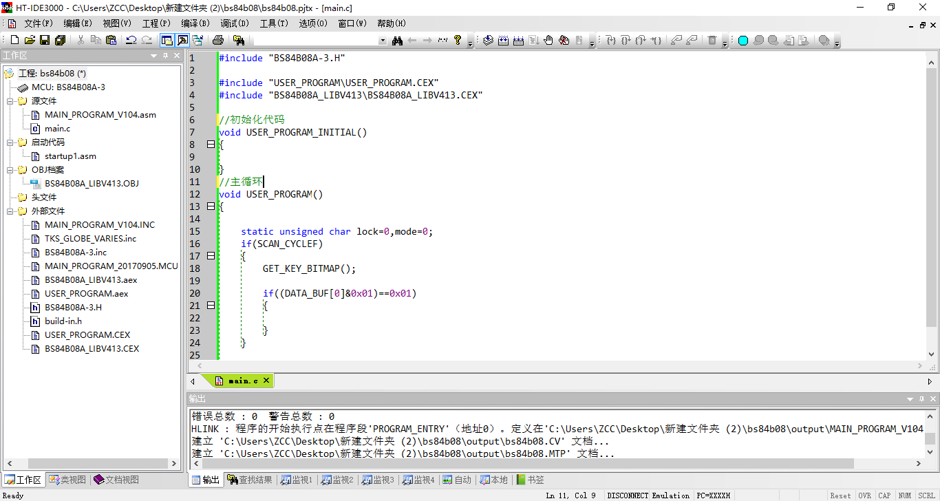

3、移除原工程中USER_PROGRAM.asm文件,新建一个.c文件并保存在工程根目录,并添加到工程。
          添加如下图所示相应的头文件及函数声明.
          #include “USER_PROGRAM\USER_PROGRAM.CEX”
          #include “BS83B08A_LIBV413\BS83B08A_LIBV413.CEX”   //不同型号对应不同名称,注意第二步
图三
然后添加如下代码
[C] 纯文本查看 复制代码
//此函数为初始化函数,上电后执行一次
void USER_PROGRAM_INITIAL()
 //此函数为用户程序,
void USER_PROGRAM()
        static unsigned char lock=0,mode=0;
        if(SCAN_CYCLEF)//普通模式由函数库10ms执行一次,快速模式5ms一次。函数中不能阻塞,否则触摸不起作用。
             GET_KEY_BITMAP();
                if((DATA_BUF[0]&0x01)==0x01)
            至此,编译通过,c工程建立完毕。
