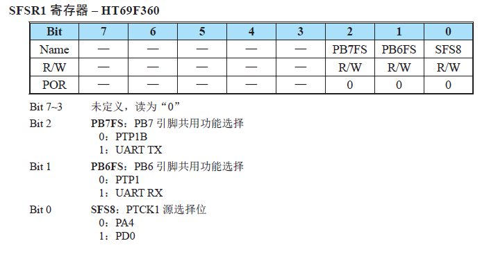

发表于 2017-12-23 20:34:29 | 显示全部楼层
请正确配置寄存器,另外注意管脚功能选择。
        _pbc7=0;
        _pbc6=0;
        _pbpu6=1;
        _sfsr1|=0x06;
        _ucr1=0x80;
        _ucr2=0xe4;
        _brg=12;
