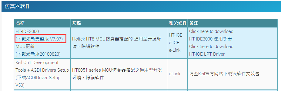

1、获取软件
打开 http://www.holtek.com.cn/ice-software
下载最新的软件,然后安装
2、打开软件

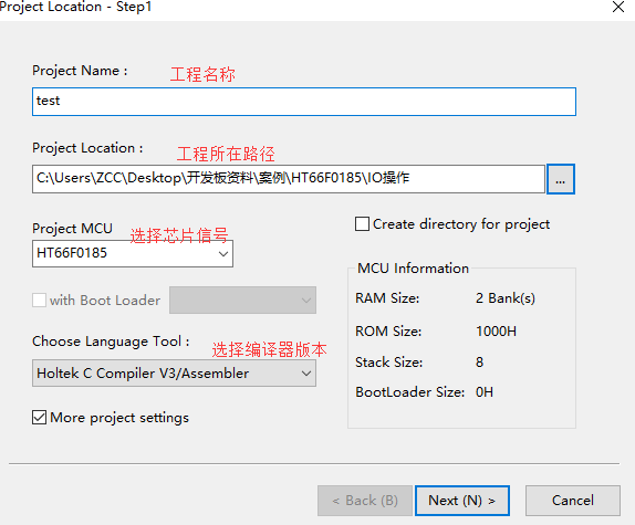

3、新建工程
打开菜单栏 工程-》新建  跳出如下对话框
编译器版本默认V3,同时作者也推荐使用V3。部分MCU信号不支持V3,只能选择V2版本。v1属于淘汰的版本不要使用。
点击下一步,IDE将会自动创建一个与工程名一样的C文件,下一步点击完成。

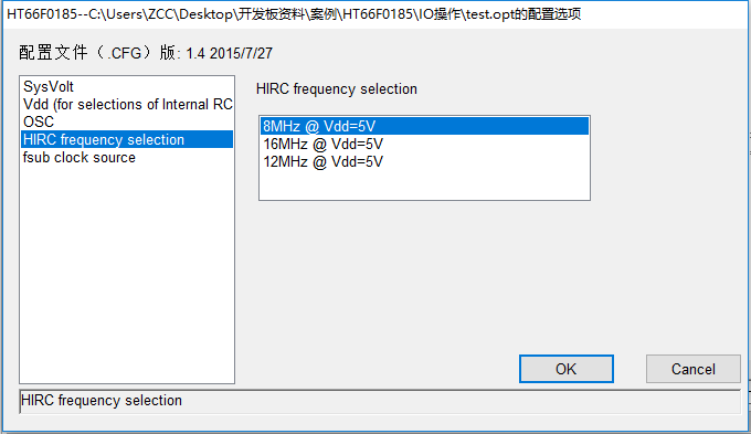

4、配置选项
在创建工程后,IDE会弹出MCU的配置选项框,这时需要读者工具实际情况去选择所需要的配置。

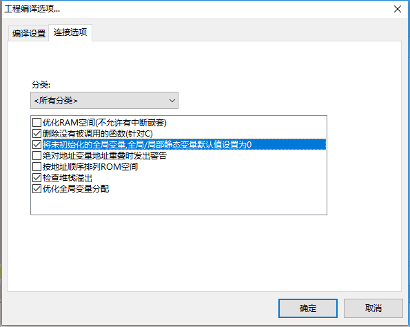

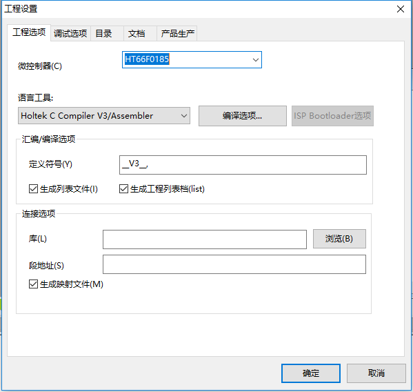

5、工程选项
在配置选项完成后,iDE又会弹出工程选项对话框。
这里点击编译按钮-》连接选项    可以勾选未将初始化的变量设为0
到此环境搭建完成,并成功新建工程。
