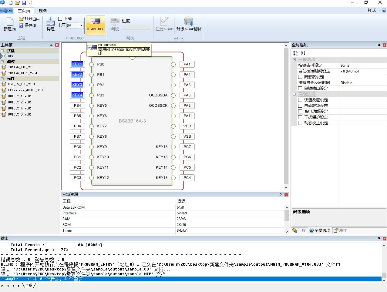

如下图,打开Holtek Touch MCU Workshop界面如下

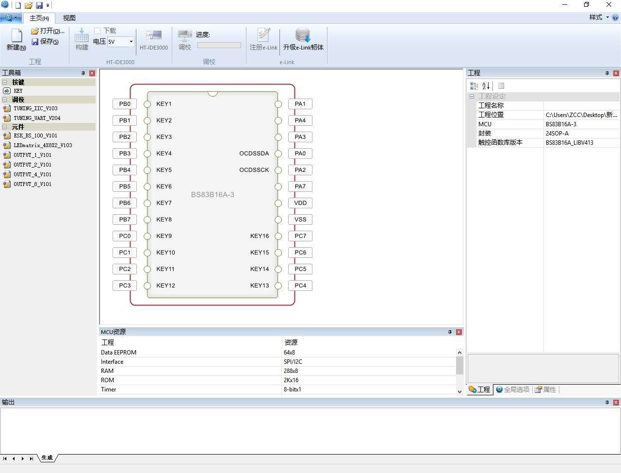

一、选择右侧工程选项中,填写工程名称、选择工程保存路径、单片机型号及封装。

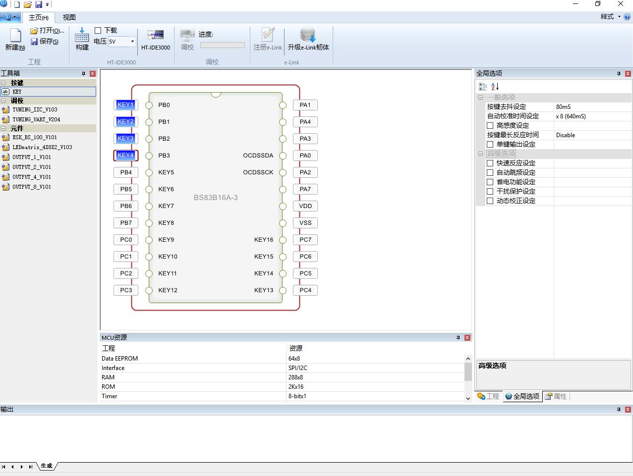

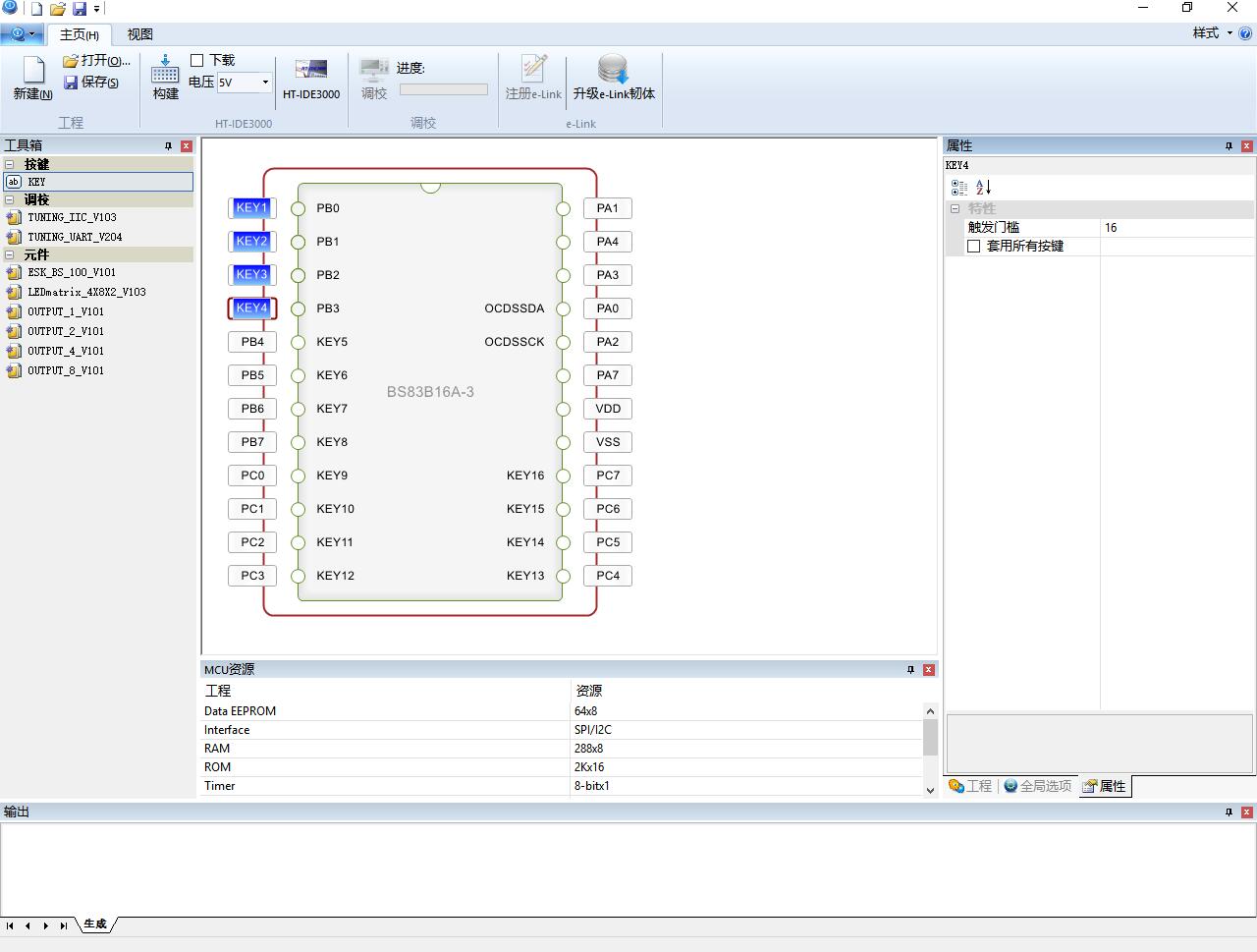

二、将左侧工具栏的   “key” 拖动到中间单片机模型的IO上(标记有key的IO),需要几个触摸按键就可以拖动几个
三、在右侧全局选项中可以调整去抖时间、灵敏度、快速反应等设置。
其中参数详细介绍:
按键去抖设定:触摸按键采样去抖动时间30-180ms可选。
自动校准时间设定:触摸按键采用相对值输出模式,所以函数库会定期去做校准,这里设定校准间隔,80*(1-16)ms可选。
高感度设定:高灵敏度选择Y/N。
按键最长反应时间:当触摸按键按下时,超过最长时间,按键输出值复位。默认关闭。
单按键输出设定:触摸按键输出只有其中一个按键有效,不允许多个按键同时有效。
快速反应设定:执行快速检测触摸按键的算法,在要求快速按按键的情况下使用,一般场合不建议使用。
自动调频设定:自动调整触摸按键的RC频率,勾选此项,增加触摸的抗干扰能力。
省电功能设定:是否允许省电模式,开启后IC将在无触摸的情况下8s进入休眠模式。
干扰保护设定:干扰保护设定。
动态校正设定:是否允许动态校正。

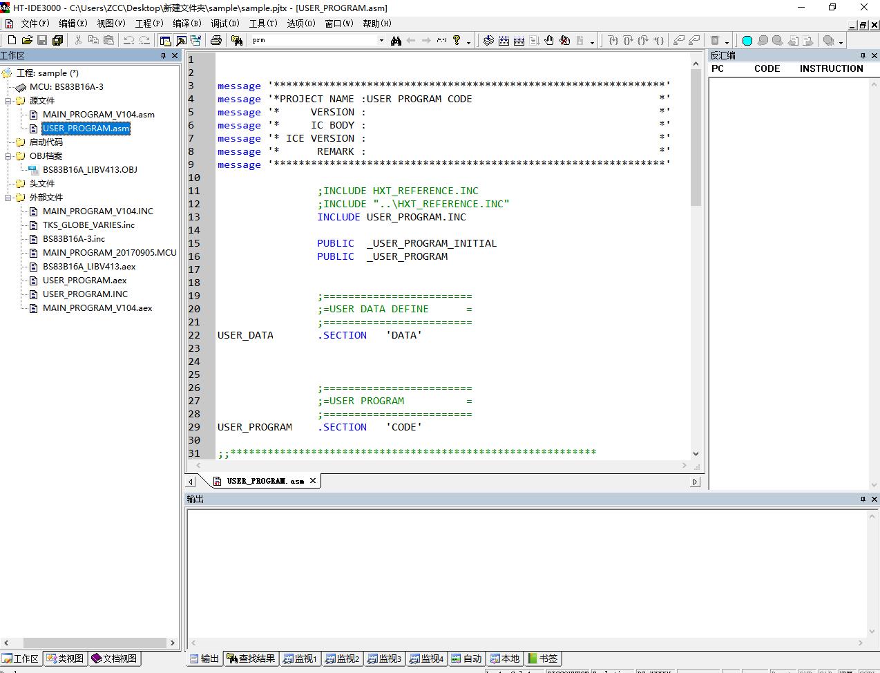

四、单击工具栏的HT-IDE3000,软件将自动转到HT-IDE3000环境下。
至此,Holtek Touch MCU Workshop生成触摸函数库工程已完成。
注意此时生成的函数库为汇编代码
需要修改为C工程参见:http://www.holteksupport.com/thread-48-1-1.html
